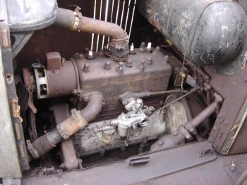

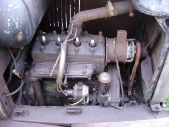

La pièce S est un filtre à huile. Il a été supprimé à partir des moteurs F. Sa conception est médiocre, et seule une partie de l'huile traverse le média filtrant en matière textile capable d'arrêter les grosses particules seulement. Sa disparition n'a donc provoqué aucune tragédie Shocked ! Voilà comment il se présentait :
Re: Moteur C4
Message  vince le Mer 1 Fév - 14:37
J'avais également ce filtre sur une B14 de 1927. Peu utile...

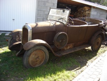

non, sur un torpédo (on voit le filtre à l'arrière du bloc moteur) :
Re: Moteur C4
Message  cékat le Mer 1 Fév - 16:34
Original ... la position du filtre ! Il fallait en plus que la pompe ait le courage de "pousser" l'huile à l'intérieur pour vaincre la différence de hauteur due à son positionnement en haut du moteur Sad .
Le carburateur qui semble être un Zenith de la fin des années 30 est donc un montage nettement postérieur à l'origine de la torpédo.

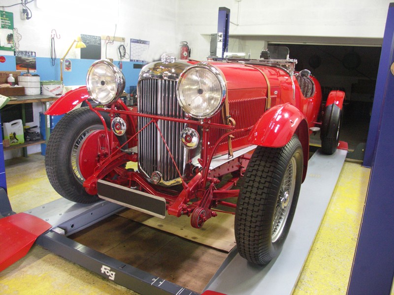

Pour l'autre, il est anti-Internet et ordinateur (75 ans), et fréquente peu le milieu des collectionneurs. C'est Maurice P..... et sa centaine de voitures dont une très grande majorité entre 1900 et 1940 ! Figure par exemple dans sa collection cette Lagonda, modèle identique à celle qui a gagné les 24H du Mans en 1935 :
