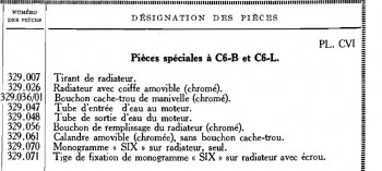

Re: L'Arlésienne
Message  vince le Ven 21 Déc - 7:24
oui, le catalogue de 1928 parle de chromage pour la C6
Re: L'Arlésienne
Message  cékat le Ven 21 Déc - 8:47
vince a écrit:oui, le catalogue de 1928 parle de chromage pour la C6
Ce serait bien si tu pouvais mettre un scan lisible du catalogue du lancement de la C6 .... study
Re: L'Arlésienne
Message  vince le Ven 21 Déc - 9:37
voici quelques extraits du catalogue des pieces détachées de 1928 (réf AC1243). (si vous voulez voir la preuve de vos yeux, il faut trouver le catalogue !)
