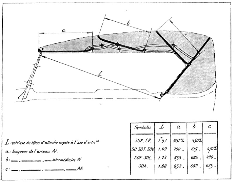

Je mets en ligne un tableau bien utile pour différencier les capotes équipant les torpédos dans les différentes carrosseries évoquées précédemment. On y trouve les cotes des éléments d'arceaux assez différents selon la version rappelée par le symbole. Donc à l'usage de tous ceux qui cherchent des armatures pour leur restauration : elles ne sont pas interchangeables !
