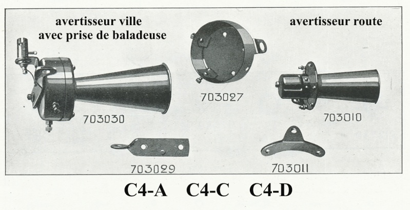

Pas tout à fait d'accord... Sur les 1ers modèles (C4A et AC4), il y a bien 2 avertisseurs sur les C4. La mienne (1929) en était encore équipée. La notice d'entretien mentionne, je cite, "Deux avertisseurs électriques sont fixés sous le capot du moteur : l'un aigu de grande portée pour la route, l'autre moins puissant et plus agréable à l'oreille pour la ville. Ils sont commandés par un bouton et un cercle de couleur rouge, placés au centre du volant de direction. Les voitures utilitaires n'ont que l'avertisseur de ville". Ces 2 avertisseurs sont bien visibles, également, sur le schéma électrique (que je n'ai pas en photo).
Le petit, fixé sur le bloc moteur, porte même un éclairage pour le compartiment moteur, l'autre est fixé sur la cloison pare-feu.

Je vais aller dans le sens de Kalip. Je vous mets ci-dessous, extraits d'un catalogue pièces détachées Citroën de 1929 des planches explicites sur lesquelles j'ai rajouté les légendes qui conviennent :
avertisseur Averti11
avertisseur Averti12
On se rend compte que les avertisseurs ont tous des références différentes. Cela signifie peut-être aussi qu'ils "sonnent" de manière différente sur C4 et C6.
Dans la nomenclature attachée à ces planches, toutes ces références sont listées comme équipement de série. Cela veut-il dire que les avertisseurs route et ville étaient bien montés d'office sur C4 (comme sur C6) ?
